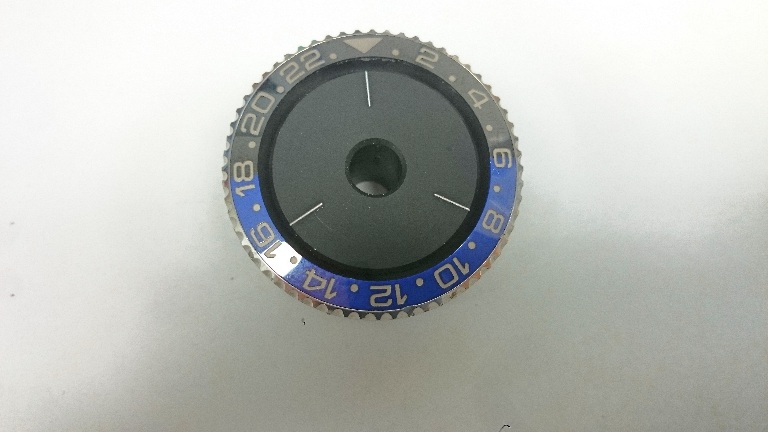

Posts: 50
La cerámica es muy dura y a la vez frágil como el cristal, con la herramientas adecuadas se puede levantar y corregir, el problema es que cada vez que se levanta el bisel hay que poner un anillo nuevo de nailon, que es lo que realmente sujeta el bisel, y si no se pone el anillo nuevo se corre el riesgo de perderlo.

Posts: 50
Con el útil adecuado

Posts: 50
Se puede corregir
